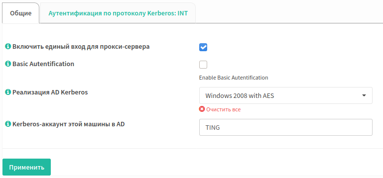

В разделе Службы → Веб-прокси →Технология единого входа (SSO), на вкладке «Общие настройки» нужно установить флаг «Включить единый вход для прокси-сервера».
В поле «Реализация AD Kerberos» нужно выбрать значение «Windows 2008 with AES».

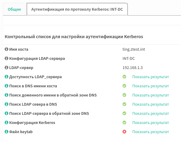

Затем нужно в разделе Службы → Веб-прокси → Технология единого входа (SSO) → Аутентификация по протоколу Kerberos нажать кнопку «Обновить».

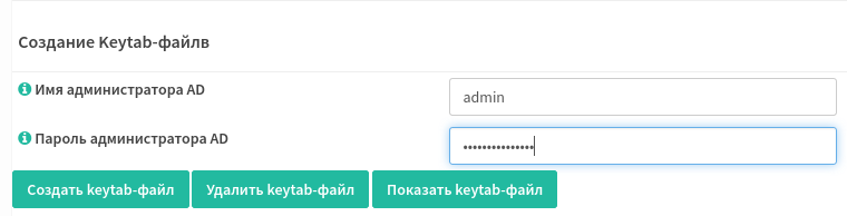

Далее создайте учетную запись компьютера в Active Directory. Для этого:
  • В поле «Имя администратора AD», укажите имя учетной записи администратора домена.
  • В поле «Пароль администратора AD», укажите пароль для учетной записи администратора домена.
  • Нажмите на кнопку «Создать keytab-файл».
