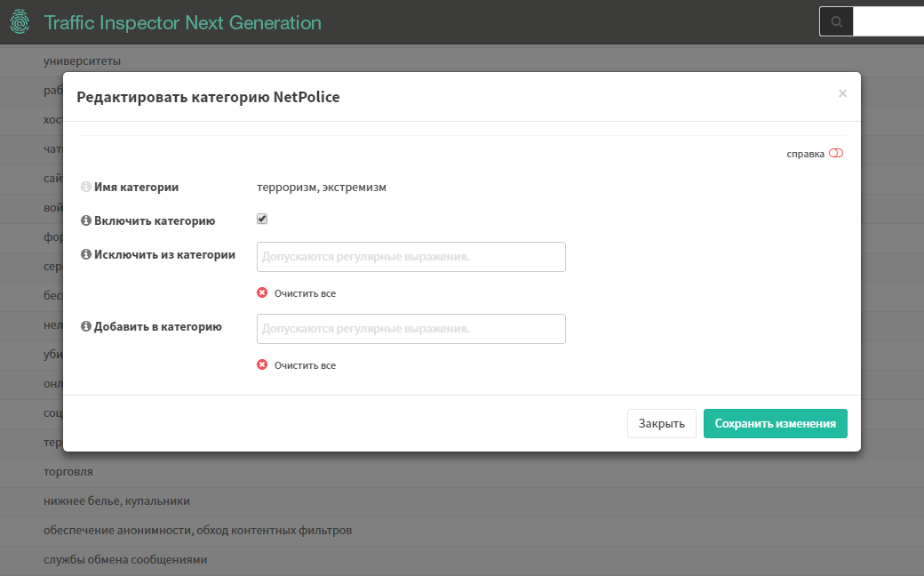

        Сланцевская школа № 2 в Ленинградской области — типичный пример российского среднего общеобразовательного заведения. В школе 540 учеников, есть компьютерный кабинет и терминальный класс — в общей сложности в учреждении установлено 60 ЭВМ. В 2009 году был проведен интернет (17 Мб/с), который к настоящему времени уже четыре раза становился поводом для прокурорских проверок. Превентивно, почти сразу после прокладки сети, был приобретен межсетевой экран российского разработчика. Установка заняла меньше одного дня и обошлась силами учителя информатики Слеменевой Татьяны Владимировны (по специальности Татьяна Владимировна — инженер-системотехник ЭВМ). По словам учителя, помимо прокурорских проверок, межсетевой экран успешно помогает решать другую задачу, возложенную на заведение, — подготовку ежеквартальных отчетов о том, какие сайты блокируются, а какие, наоборот, занесены в белые списки.
        Пример окна настроек межсетевого экрана
